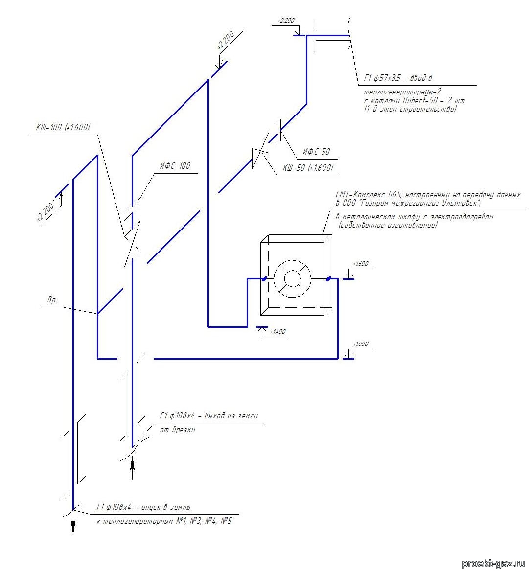

Всем привет! Помогите советом, может, я что-то упустил и правила учета изменились.
Делаю проект газоснабжения складских помещений, у заказчика 5 одинаковых складских корпусов, в каждом по теплогенераторной. Врезаемся в низкое давление, подземно доходим до одного из складов, ставим единый узел учета на все теплогенераторные, далее опять опускаемся в землю и подземная разводка до каждого корпуса. Схему установки счетчика прилагаю. Наш регионгаз отказал в согласовании такого решения, говорит, что после счетчика прокладка газопровода должна быть надземная. Либо ставьте в каждой теплогенераторной по коммерческому узлу учета, что для заказчика неприемлемо, так как каждый дополнительный счетчик - повышающий коэффициент. И надземно пройти нет возможности, там парковки кругом, снесут газопровод. Перерыл все нормы, запретов никаких не нашел. Подскажите, пожалуйста, что лучше предпринять в такой ситуации.
Прикрепления: 4437591.jpg (157.9 Kb)

Абсолютная и вопиющая дикость со стороны вашего  регионгаза. Какое его дело, как газопровод пойдёт после узла учета -подземно или надземно?  Запросите мотивировку отказа.
В соответствии с п.2.6 Правил учёта газа При потреблении учету подлежит газ при входе на газопотребляющий объект - в вашем случае предприятия Заказчика. Способ прокладки газопровода никаким способом не влиял никогда и ни влияет на место установки узла учёта.

Мы огромное число предприятий газифицировали когда на границе участка ставим ГРПШ с счетчиком и далее опускаемся в землю и идёт до зданий. Вообще не было вопросов. Тем более что сеть газопотребления - собственность заказчика а не ГРО, и не ГРО решать какой она должна быть

Думается мне, что ваш регионгаз перепутал газопровод до счетчика и после счетчика. До счетчика, да они боятся, что будут левые врезки поэтому недолюбливают подземку, но после счетчика...

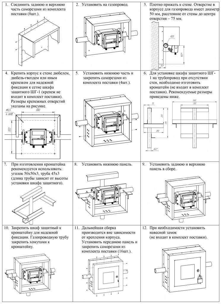

Сталкивался с подобным, я бы оборвал схему после выхода из счетчика и вообще не показывал бы остальной газопровод. Межрегионгаз должен смотреть на соответствие места установки счетчика и макс/мин расход газа, все. Насчет отапливаемого шкафа счетчика требования неправомерны, несколько раз ставил в заводском шкафу (см вложение), принимают без проблем, на сайте производителя счётчика он есть.
Прикрепления: 1084738.png (529.5 Kb)
