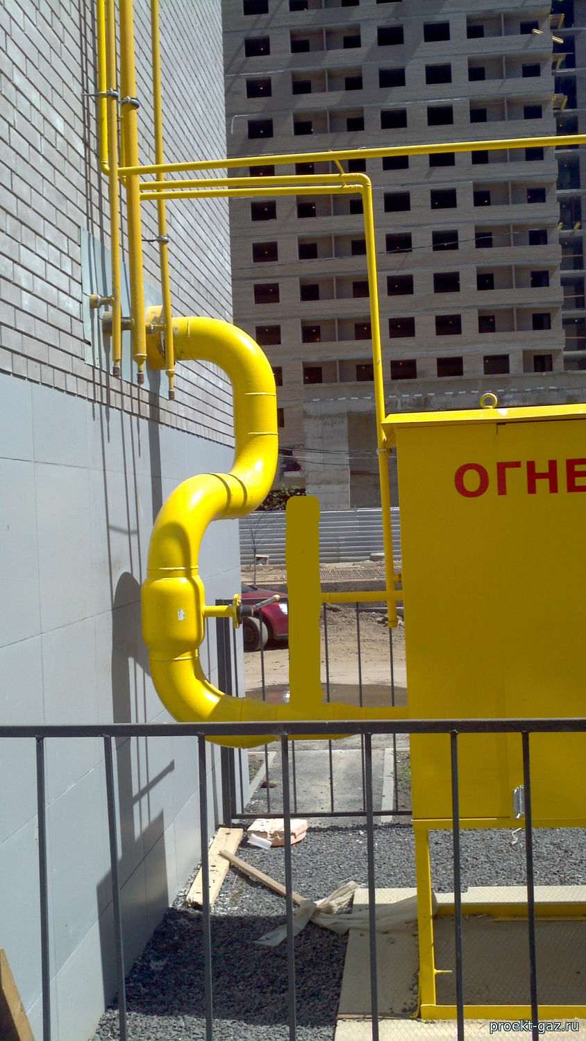

Здраствуйте не подскажите можно ли делать так, ГРПШ расположено не закреплено к стене газифицируемого здания соответственно нужно отступать 10м (согласно СП62.13330 п6.2.2 таб.5) или в данном случае входное давление в ГРПШ менее 0,3МПа. Я считаю если нет хоть одного крепления ГРПШ (с входным давление более 0,3МПа) к стене то это отдельно стоящий ГРПШ.

фото с поста №27 данного форума https://proekt-gaz.ru/forum/2-884-45615-16-1521637714
Прикрепления: 9509336.jpg (710.3 Kb)

Цитата DS ()
фото с поста №27 данного форума https://proekt-gaz.ru/forum/2-884-45615-16-1521637714Прикрепления: 9509336.jpg (710.3 Kb)
При входном давлении свыше 0,3 МПа требуется выдержать нормативные расстояния для отдельностоящего ГРПШ указанный в СП 62.13330 п. 6.2.2.
Цитата DS ()
Здраствуйте не подскажите можно ли делать так, ГРПШ расположено не закреплено к стене газифицируемого здания соответственно нужно отступать 10м (согласно СП62.13330 п6.2.2 таб.5) или в данном случае входное давление в ГРПШ менее 0,3МПа. Я считаю если нет хоть одного крепления ГРПШ (с входным давление более 0,3МПа) к стене то это отдельно стоящий ГРПШ.0984670.jpg
На практике встречались объемные и массивные ГРПШ, которые были отнесены к пристроенным (за счет общего фундамента ГРПШ и здания), без креплений к стенам.
