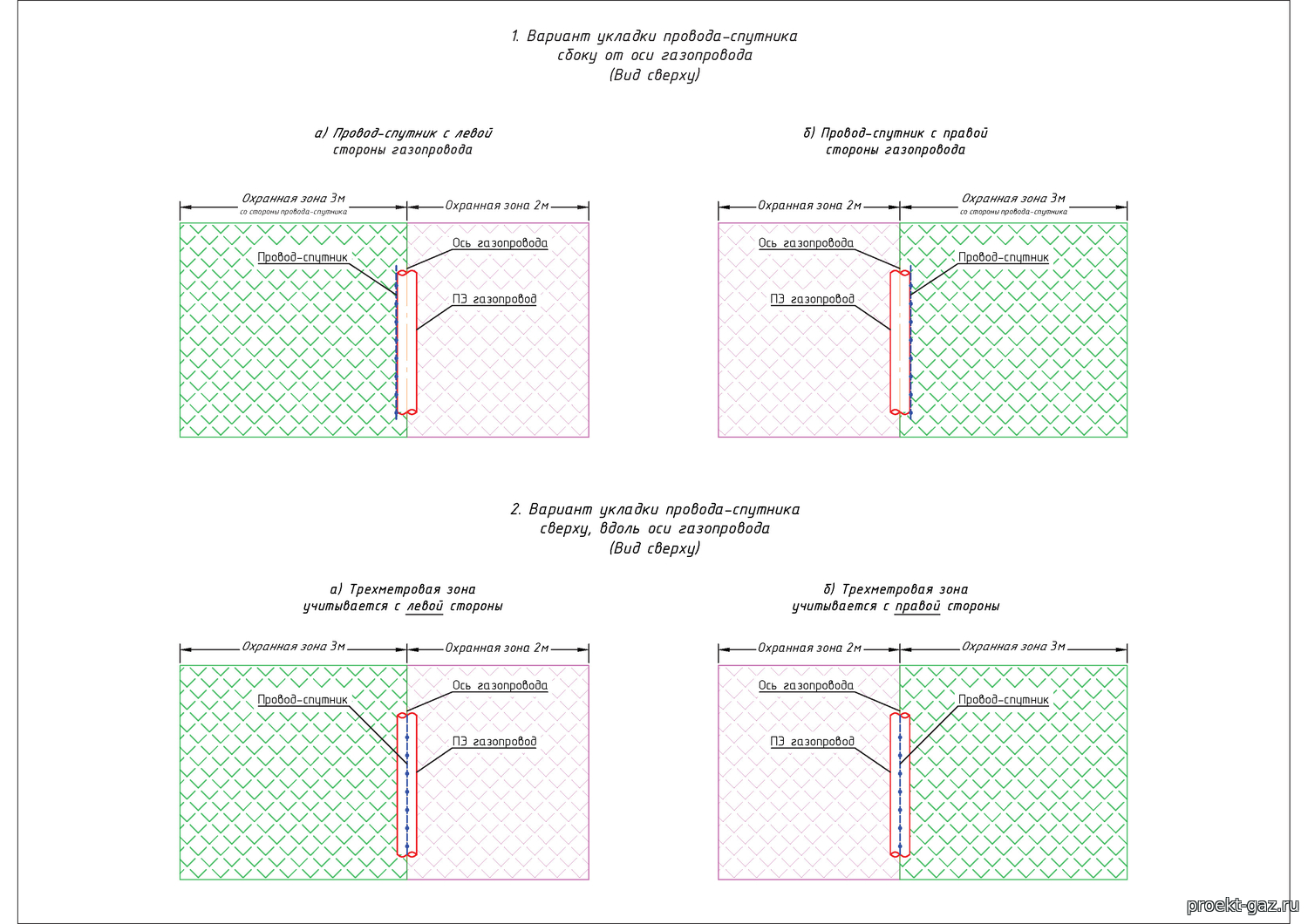

Novozhilova, благодарю за подробный ответ, но суть вопроса заключалась в другом (возможно не совсем правильно изложил свой вопрос). Попробую изложить по другому:
Мне не совсем понятно в какую именно сторону от оси газопровода (левую или правую) я должен указывать 3-х метровую зону на плане трассы.
На картинке показал несколько возможных вариантов. Вот по варианту 2, какое будет являться правильным, отображение охранной зоны, в соответствии с а) или б) ? Или оба варианта правильные? И как в данном случае определить сторону
Цитата
на расстоянии 3 метров от газопровода со стороны провода
, если провод расположен непосредственно на оси газопровода
Прикрепления: 6022453.jpg (974.2 Kb)
Понимаю ваш вопрос, однако не проще будет выполнить по варианту1? Тогда уже и задать без вопросов со стороны провода спутника 3м.
Да и уложить строго по оси газопровода спутник даже с учетом стяжек я думаю будет довольно сложно.

Urlovo88Дата: Вторник, 26.05.2026, 09:13 | Сообщение # 5
Начинающий проектировщик
Группа: Пользователи
Сообщений: 34
Репутация: 0
Город: Moscow Region
Замечания: 0%
lilshaker, полностью согласен с вами, однако, утвержден к применению новый сборник чертежей МОГ.УЗГСК.2026.
Прикрепления: mog_uzgsk_2026.pdf (4.48 Mb)
