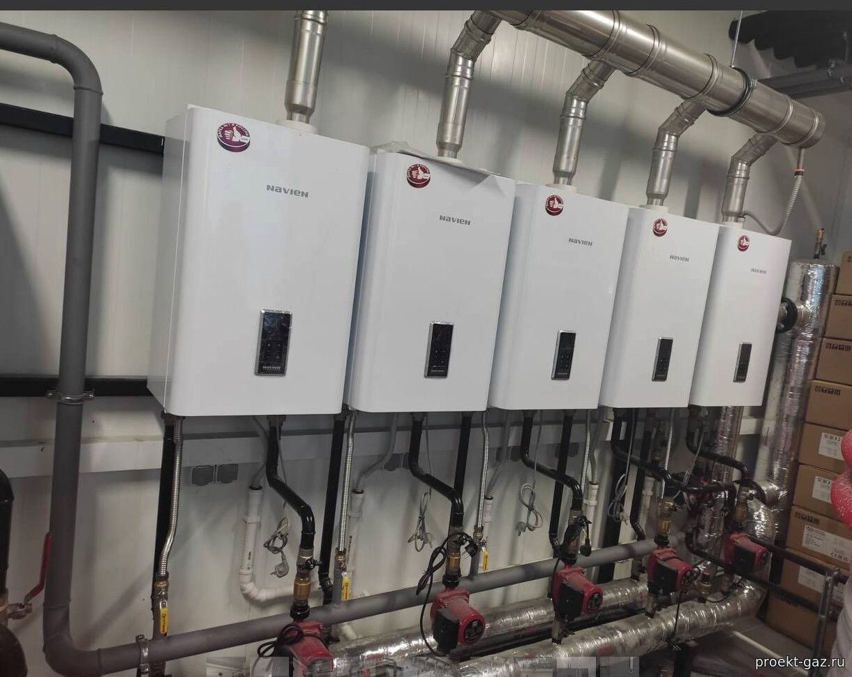

Четвёртое (см. фото ниже) - объект сдан в эксплуатацию, принят ГРО, Ростехнадзором. Каскадная теплогенерирующая установка 47,7х5 кВт.  Таких объектов в прошлом году сдали несколько десятков. Интересно как по мнению "специалиста" ГРО он бы выполнил подвод газопровода к котлам сбоку?
Пятое.  Краны перед котлами нужны только для отключения котла на плановую профилактику или для замены на новый. А сбоку кран или снизу - разницы нет. При аварийной ситуации отключается весь объект общим краном перед счетчиком или на цокольном вводе (не говоря об электромагнитном клапане)

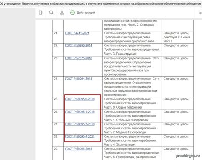

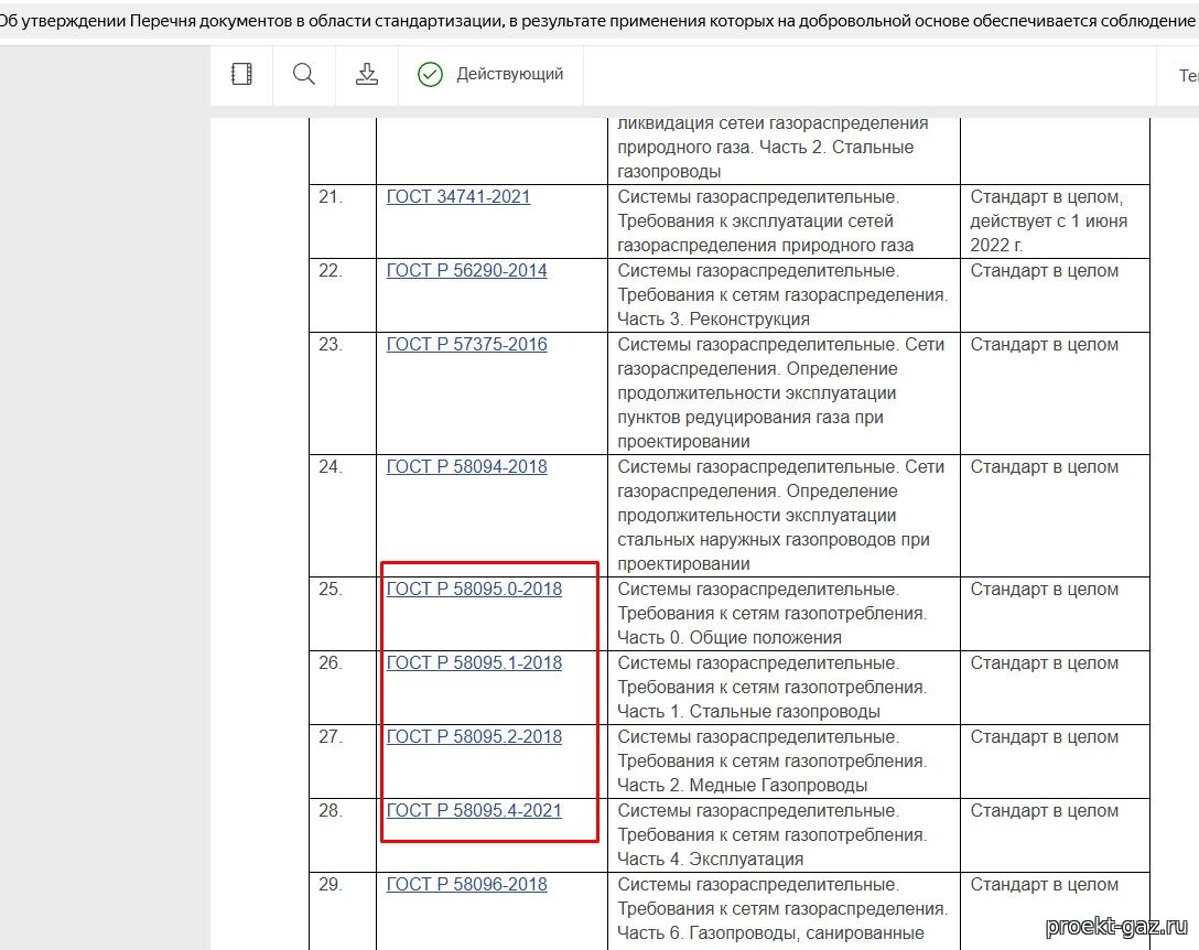

---- Находим:  https://docs.cntd.ru/document/727798555  Приказ Федерального агентства по техническому регулированию и метрологии №3 от 10.01.2022 г, коим утверждён Перечень документов в области стандартизации, в результате применения которых на добровольной основе обеспечивается соблюдение требований технического регламента О безопасности сетей газораспределения и газопотребления, утвержденного постановлением Правительства Российской Федерации от 29 октября 2010 г. N 870
---- Ищем в перечне ГОСТ  58095.0-2024. Не находим.  Зато находим следующее:
-----Таким образом, до исключения ГОСТов группы  Р 58095-2018 из Перечня, их применение законно и их статус выше чем у ГОСТов группы Р 58095-2024.Даже несмотря что эта группа выпущена взамен предыдущих. В Перечни периодически вносятся изменения (проводится их актуализация - раз в 1-2 года), но до тех пор пока в них присутствует норматив, даже "трижды заменённый" пользоваться нужно той версией, которая присутствует в перечне.

Очевидно же, увеличивая расстояние между котлами для размещения между ними каждого отдельного опуска от верхней разводки
 Практически сделать конечно можно, но зачем делать "нишу" между котлами по 0,5 метра для размещения кранов, увеличивая каскадный дымоотвод, длину коллекторов подачи обратки и добавляя почти 2 метра к размеру теплогенераторной, делать лишние стыки на газопроводе и т.п.  Дурь ведь полная и ненужная. И если чудак из ГРО этого не понимает, то он дважды hудак. Не удивлюсь, что он у аскера ещё и продувку потребовал (хотя может она и была предусмотрена)

 У вас на фото ещё по человечески собрано, я видел несколько объектов, где гребёнки отопления были без теплоизоляции, и какой то умник разместил газовый коллектор кранами прямо за ними максимально близко
