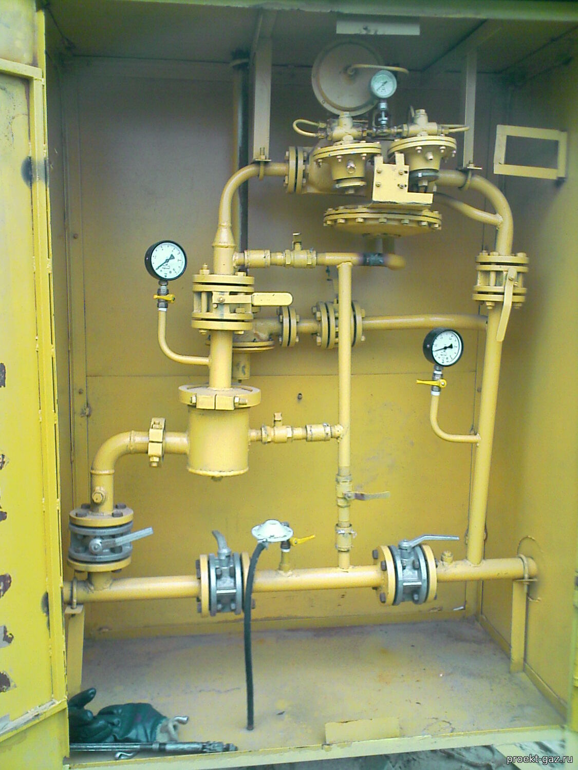

Вечная тема. В 2008 году я не принял то, что купили ДМТО (на фото).
Мерзопакостная сборка.    Это типо ещё и одностороннее обслуживание?   facepalm
Мягко сказано)
В данном случае - это меньшее из зол. Мне сейчас корячится в обслуживание шкаф с односторонним обслуживанием, у которого настройка запорных клапанов с необслуживаемой стороны и настроечные ключи в их естественном состоянии никак не влезают. Что ж, буду проявлять техническую смекалку, не впервой)
