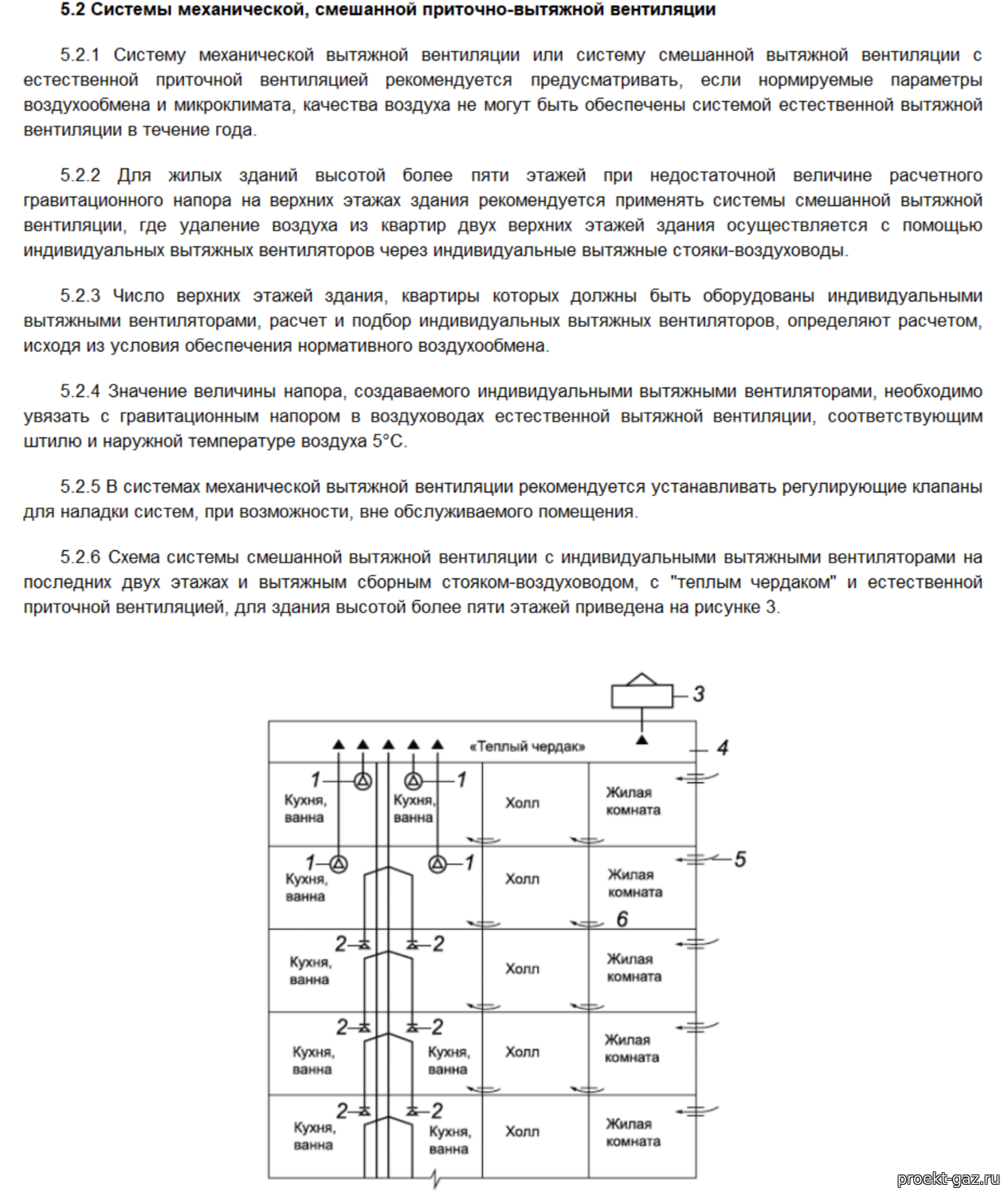

Что-то вроде этого (во вложении), но спасибо gaspar, я подразобрался и данная система вентиляции не является естественной, а согласно СП принудиловку ставить запрещается.

СП 60.13330.2020 п. 7.11.6 "Объединение теплым чердаком воздуховодов общеобменной вытяжной вентиляции допускается предусматривать в жилых, общественных (кроме зданий медицинских организаций) и административно-бытовых зданиях, при условии выполнения 7.1.1, 7.1.2, 7.1.4, кроме воздуховодов из помещений, предназначенных для установки газоиспользующего оборудования."

Пока смотрел норму в соседней теме, увидел ссылку и для этой smileСП 60.13330.2020 п. 7.11.6 "Объединение теплым чердаком воздуховодов общеобменной вытяжной вентиляции допускается предусматривать в жилых, общественных (кроме зданий медицинских организаций) и административно-бытовых зданиях, при условии выполнения 7.1.1, 7.1.2, 7.1.4, кроме воздуховодов из помещений, предназначенных для установки газоиспользующего оборудования."
Спасибо!!!
