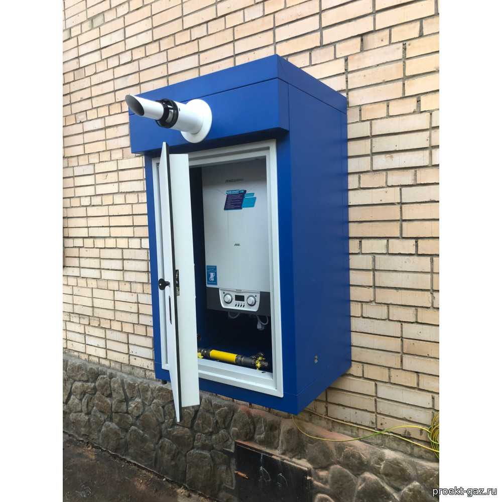

 Есть ещё вариант - поставить у торцевой стены котел наружного размещения. Экономите на помещении.
gasparДата: Вторник, 25.02.2025, 23:04 | Сообщение # 9
супер ГИП
Группа: Советник
Сообщений: 3695
Репутация: 296
Город: На Оке
Замечания: 0%
Как вариант  . Если фасад глухой и можно ограждение небольшое
сделать чтобы доступа посторонним к горизонтальной дымовой  трубе не было, а  почему нет?
Полное заводское изделие, не нужно продувок, счетчик газа внутри
Прикрепления: 1520935.jpg (484.9 Kb)
Сообщение отредактировал gaspar - Вторник, 25.02.2025, 23:05

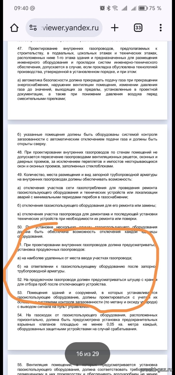

Здравствуйте 👋 Вот что мне скинул проектировщик.
И говорит, что с технадзором созванивались, у нас Тула принимает, они говорят, что без продувки нельзя коммерцию.
NeomaxikДата: Пятница, 28.02.2025, 11:09 | Сообщение # 14
Студент
Группа: Пользователи
Сообщений: 14
Репутация: 0
Город: Орёл
Замечания: 0%
Вот скрин
Прикрепления: 0639549.jpg (472.0 Kb)
gasparДата: Пятница, 28.02.2025, 12:24 | Сообщение # 15
супер ГИП
Группа: Советник
Сообщений: 3695
Репутация: 296
Город: На Оке
Замечания: 0%
Цитата Neomaxik ()
Вот скринПрикрепления: 0639549.jpg (472.0 Kb)
Это скрин из Технического регламента о безопасности сетей газораспределения и газопотребления, но
1. Указанный регламент не распространяется на сеть газопотребления жилых зданий. У вас помещение и сеть газопотребления в составе жилого дома.
2. Я выше приводил определение продувочного трубопровода из этого же регламента , где указано в его определении  - по условиям эксплуатации. Для настенных котлов и сети газопотребления малых диаметров повторюсь нет нужды в продувочном газопроводе. Запустили газ и забыли. Продувки нужны для котлов с большими объемными топками и газоходами, где скопление газа и воздуха может привести к хлопку и разрушению агрегатов. Но это не ваш случай.
3. СП 62.13330.2011, которые содержит требование к устройству продувочных трубопроводов "кроме теплогенераторных". Весь свод правил СП 62.13330.2011 приказом Ростехрегулирования №3 от 10.01.2022 г включён в
Перечень документов в области стандартизации, в результате применения которых на добровольной основе обеспечивается соблюдение требований технического регламента о безопасности сетей газораспределения и газопотребления, утвержденного постановлением Правительства Российской Федерации от 29 октября 2010 г. N 870. Далее открываем закон "О техническом регулировании, статья 16.1 часть 4  которого говорит:
Применение на добровольной основе стандартов и (или) сводов правил, включенных в  перечень документов по стандартизации, является достаточным условием соблюдения требований соответствующих технических регламентов
4. Проектировали, строили и сдавали в эксплуатацию  наверно несколько сотен теплогенераторных нежилых помещений в 1 этажах многоквартирных домов . Продувочный трубопровод  ни разу не делали. Ни у госэкспертов на стадии проверки проектной документации, ни у представителей Ростехнадзора вопросов по отсутствию продувочных газопроводов не возникало
Пусть этот проектировщик учит матчасть, этот сударь - безграмотный бездарь, так ему и передайте.
Сообщение отредактировал gaspar - Пятница, 28.02.2025, 12:36
