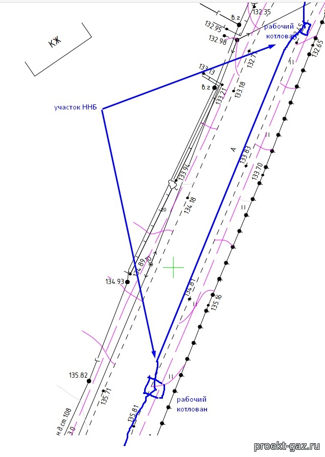

Извините что не по теме. Сражу скажу - "я не проектировщик, а только учусь!"
При предварительной проработке трассы подземного ПЭ газопровода с/д диаметрами 110-63 столкнулся с проблемой, что по обе стороны от асфальтированной дороги проложены кабели связи. От края асфальта до кабеля 0,5м, от кабеля до заборов и ограждений соответственно тоже 0,5м. Кабель "лежит" на глубине штыка лопаты.
Вопрос: возможно ли потом в проекте указать возможность извлечения кабеля связи, углубление траншеи до необходимой нам глубины и укладка газопровода ПОД кабель связи с разницей по высоте в 0,5-0,7м? Протяженность участка такого размещения почти 500м.
Какие дополнительные мероприятия могут запросить?
gasparДата: Вторник, 20.10.2026, 18:52 | Сообщение # 12
супер ГИП
Группа: Советник
Сообщений: 3695
Репутация: 296
Город: На Оке
Замечания: 0%
Нормативными документами укладка газопровода нод кабель не предусмотрена.
Будь я владельцем кабеля не согласовал бы такое решение однозначно. Да и при приёмке, как вы собираетесь подтверждать несоблюдение ненормативного расстояния, непонятно
Проложите методом ННБ под проезжей частью автодороги за 2-3 раза, тем более такое не запрещено
Прикрепления: 6881290.jpg (163.2 Kb)
