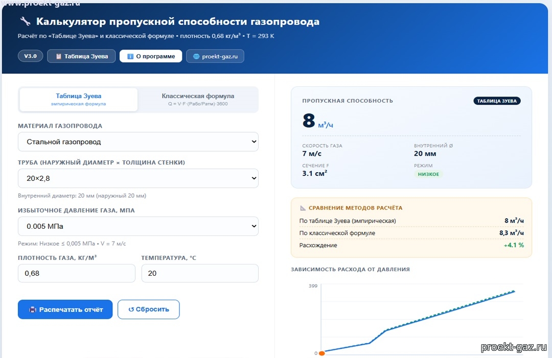

Вопросы и предложения пишем в этой теме.
Ссылка на Калькулятор пропускной способности газопровода
Все онлайн расчеты для проектирования газоснабжения
Прикрепления: 4927737.jpg (237.3 Kb)

Всё таки более полезно было бы сделать нечто-подобие мини-калькулятора гидравлического расчёта газопровода. Определение пропускной способности наверное иногда нужно, но как проектировщик со стажем не пойму где это применимо при проектировании газовых сетей. Главный критерий - давление перед приборами или в конце расчетного участка газопровода.
Так он уже давно есть: https://proekt-gaz.ru/index....-56

добавить бы длину газопровода. гидравлический расчет, по типу https://gidrotgv.ru/gidravlicheskij-raschet-truboprovoda-gazoprovodov/

А чем не устраивает Онлайн калькулятор тупиковой системы газоснабжения
