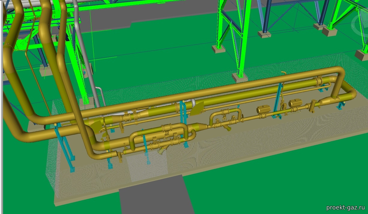

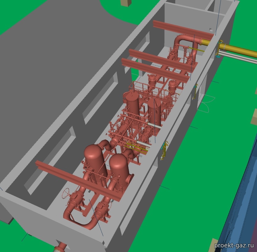

Какие есть мысли по данному вопросу: на пром. площадке предприятия хотим запроектировать ГРПБ с 1,2 МПа до разного давления к потребителям.
Заказчик, опираясь на инженеринг аналогичного объекта выполненного зарубежной фирмой хочет получить:
1. Станцию снижения давления газа с 1,2МПа до 6,0 МПа - выполнено зданием
2. Станцию распределения природного газа - с 0,6 МПа до разного выходного (несколько выходов) - хочет чтобы все оборудование было расположено на площадке на открытом воздухе, грубо говоря ГРУ на улице.
Допустимо ли размещение внутреннего оборудования ГРП, которое заказчик называет Станцией распределения газа, располагать на открытом воздухе?
Понимаем, что это будет ГРП, но без стен возможно ли такое, учитывая сегодняшние нормативы
Сделала подборку нормативов, прикрепила.

У каждого оборудования есть климатическое исполнение (ГОСТ 15150-69). Если в соответствии с паспортом можно размещать оборудование, например, под навесом в вашей климатической зоне, тогда ставьте. Только при размещении ГРУ необходимо обеспечить условия безопасной работы газоиспользующего оборудования (СП 62, ГОСТ 34670).
