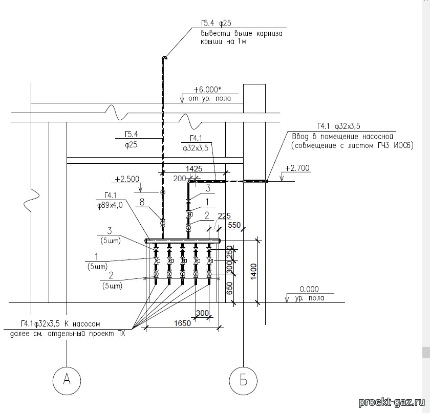

Дополню вышесказанные слова оратора примером чертежа, как из насосной показан выход сбросной свечи ду25
Прикрепления: 5955772.jpg (111.8 Kb)
