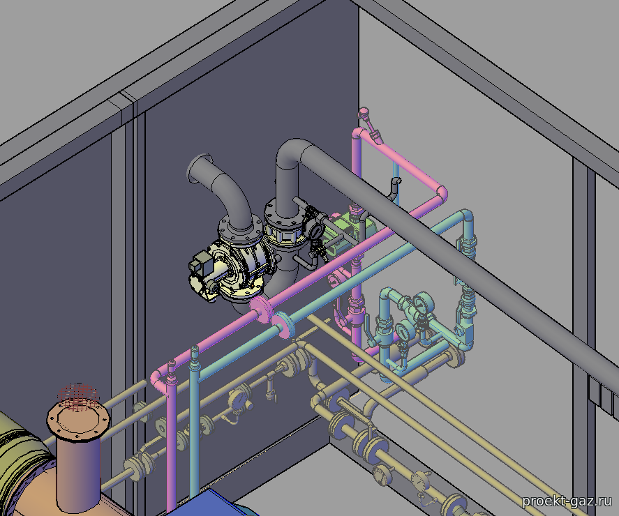

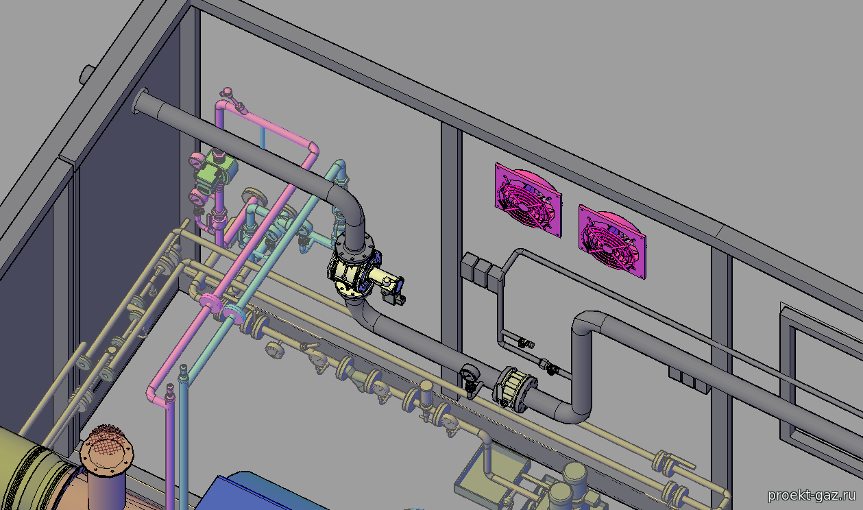

Прошу указать СП или иные нормы, где четко указано на каком расстоянии от ввода газа в котельной допустимо располагать  электромагнитный запорный клапан.
Есть пункт СП 62.13330.2011
п.7.9 на вводе газопровода в помещение при размещении в нем ГРУ или прибора учета газа с запорной арматурой на расстоянии более 10 м от места ввода.
но звучит как то сомнительно.
К действующей котельной на нефти подводится газ как основное, теперь, топливо. Не так много места для размещения клапана. Допустимо ли делать например на расстоянии 2 м от ввода?
Убежден, что можно до 10м спокойно ставить, но лучше четкое доказательство. Т.к. "эксперты" говорят, что мол чем ближе к вводу тем лучше, потому как, непонятно почему, надо на вводе ставить. На мой взгляд "ближе" к вводу понятие растяжимое до 10м. cool
В приложениях фото как хочет сделать "эксперт" и я.
Тема актуальна во всех котельных, на мой взгляд.
Вообще, по хорошему, клапан нужно ставить на улице.
