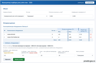

Программа предназначена для подбора Узла Учета Газа с выборкой из базы и с выводом результатов на печать отчета. Калькулятор находится тут: Калькулятор подбора Узла Учета Газа
Все онлайн расчеты для проектирования газоснабжения
Прикрепления: 1542741.jpg (342.4 Kb)

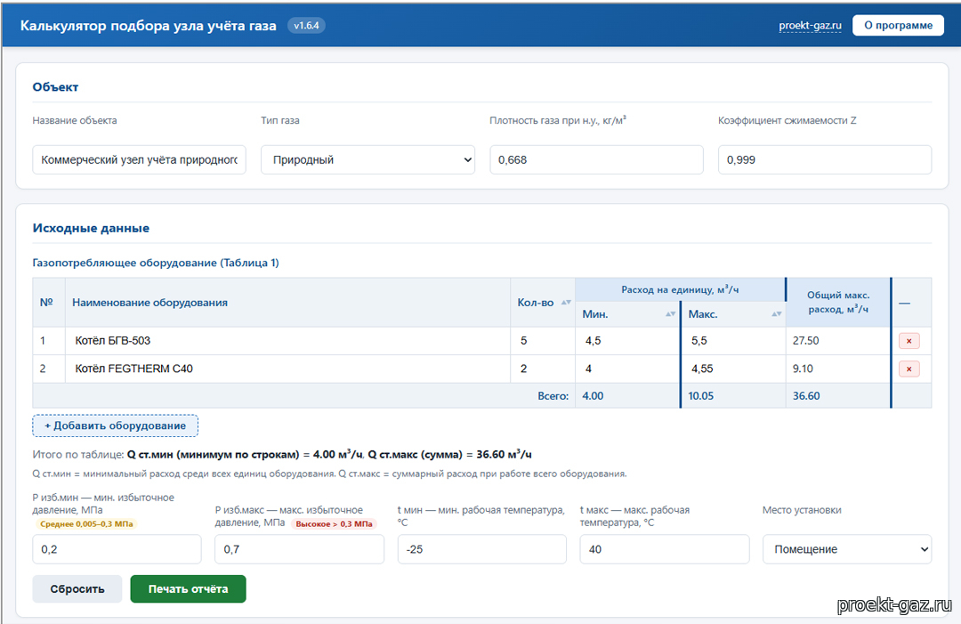

Добрый день. Подскажите, почему в итоге подбора сравниваются стандартные кубы, с рабочими? В паспортах счетчиков на среднем давлении указаны рабочий диапазон расхода.
Расчетные формулы правильно определяют рабочий расход min-max, но сравнивается почему-то с суммой стандартных м3/ч, по таблице.
proekt-gazДата: Вторник, 29.09.2026, 15:42 | Сообщение # 3
Admin
Группа: Администраторы
Сообщений: 2150
Репутация: 41
Это ошибка, исправлено
