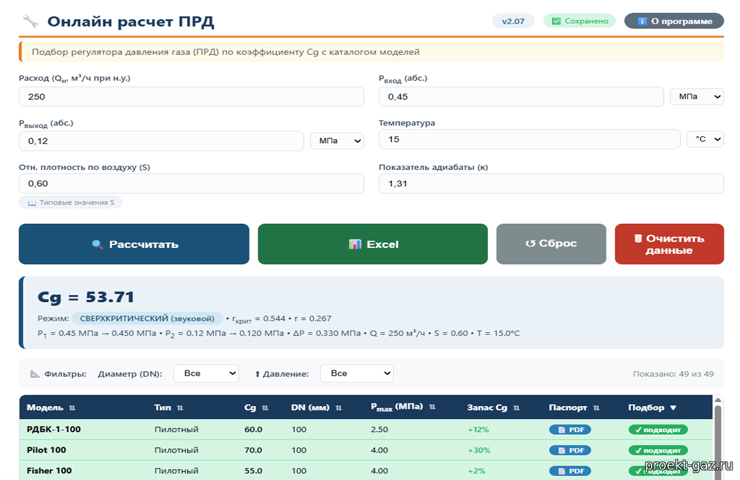

Онлайн расчет подбора регулятора давления смотрим тут: https://proekt-gaz.ru/index/onlajn_raschet_reguljatora_davlenija/0-61
А в теме пишем пожелания и предложения

Задумка интересная, но
1. Не все регуляторы представлены (FE, Ред, Dival, РДНК и другие)
2. Выбор регуляторов по верхнему пределу не ограничен, чтто некорректно, так как "большие" регуляторы при малых расходах ведут себя не очень хорошо

Вышла v2.11 Добавлены регуляторы FE, Ред, Dival, РДНК и другие (35 новых моделей). Введён верхний предел запаса Cg (50%). Добавлена проверка нижней границы загрузки (10/15/20%).

Программка выдаёт в списке регуляторы РДНК-150, РДНК-200, FE100, FE150 - первые два - я не знаю таких (новая модель?), вторые - к нам не завозят вроде как FE100, FE150 -  не встречал.  Нужно внимательно пересобрать программку

Вот черт, не ту таблицу загрузил) Пересобрал, добавил краткие ТТХ при наведении курсора на модель
