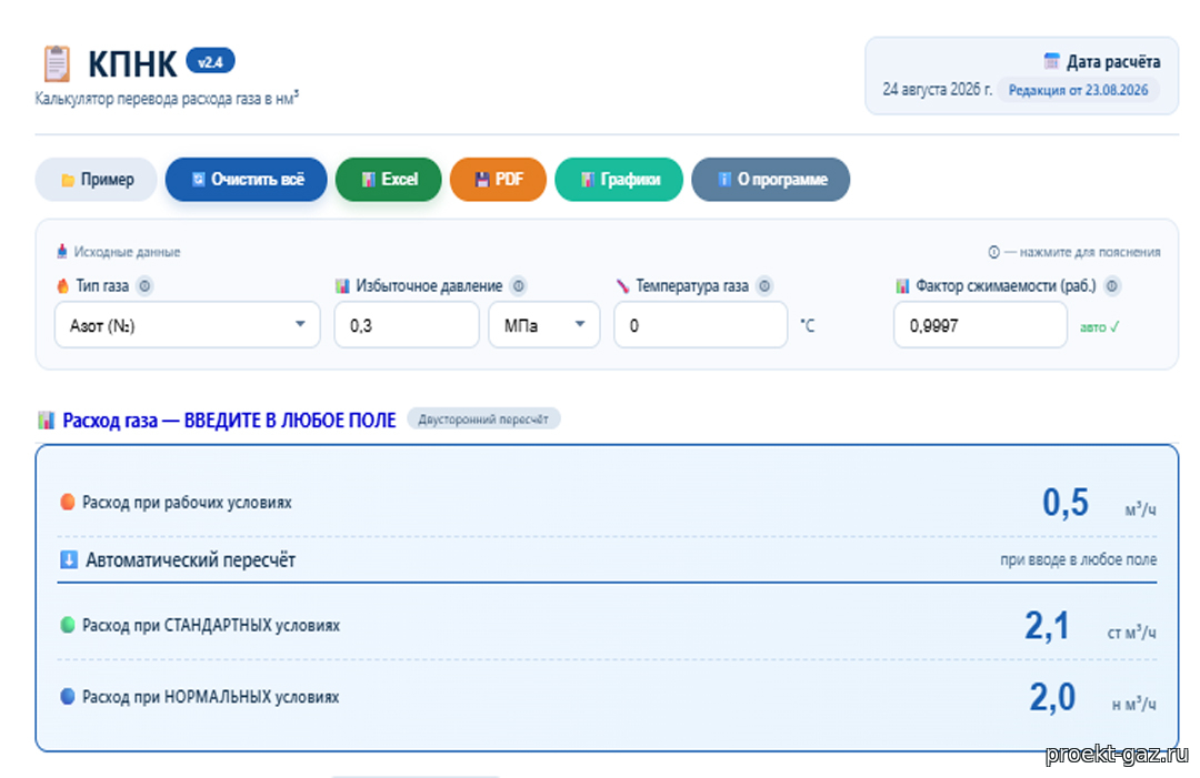

КПНК — Калькулятор Перевода расхода газа в Нормальные и Стандартные условия
Программа предназначена для автоматизированного перевода объёмного расхода газа между рабочими, стандартными и нормальными условиями.
🎯 Назначение
  • Перевод расхода газа из рабочих условий в стандартные (ст м³/ч) и нормальные (н м³/ч)
  • Обратный перевод из стандартных или нормальных условий в рабочие
  • Учёт давления — избыточное давление газа с выбором единиц измерения
  • Учёт температуры — температура газа в °C
  • Автоматический расчёт фактора сжимаемости для разных газов
  • Выбор типа газа — автоматический расчёт плотности и теплоты сгорания
  • Расчёт массы — перевод объёма в массу (кг/ч)
  • Теплота сгорания — расчёт тепловой мощности
📐 Нормативная база
  • ГОСТ 2939-63 — Газы. Условия для определения объёма
  • ГОСТ 8.586.5-2005 — Измерение расхода газа
  • ГОСТ 5542-2014 — Газы горючие природные
  • СП 42-101-2003 — Газораспределительные системы
  • Стандартные условия: P = 101325 Па, T = 293,15 K (20°C)
  • Нормальные условия: P = 101325 Па, T = 273,15 K (0°C)
Калькулятор находится по адресу: https://proekt-gaz.ru/index/perevod_raskhoda_gaza_v_nm3/0-19
Все предложения и замечания пишем сюда
Прикрепления: 4518937.jpg (302.4 Kb)

в предыдущей версии калькулятора можно было переводить расход газа  при рабочих условиях в нормальные, стандартные, и наоборот из стандартных или нормальных в рабочие. в новой версии только из рабочих в нормальные  и стандартные. неудобно

Попробуйте новую версию с двухсторонним пересчетом https://proekt-gaz.ru/index/perevod_raskhoda_gaza_v_nm3/0-19
