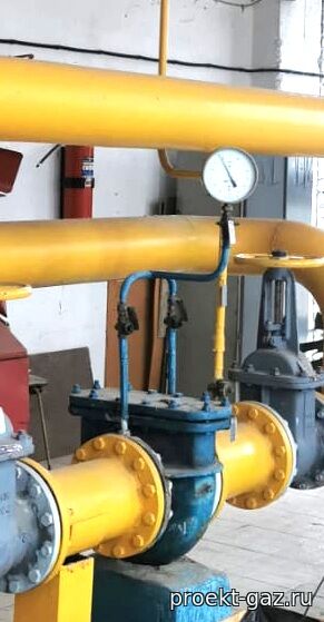

Коллеги, здравствуйте! Воскрешу данную тему, как наиболее подходящую.
Помогите, пожалуйста, распознать данный элемент ГРУ на фото. Предполагаю, что это регулятор, но хотелось бы удостоверится точно. Поиск по фото в интернете результатов не дал.
Прикрепления: 0053097.jpg (32.7 Kb)

Фильтр. Модель не подскажу, когда-то давно обслуживал такой.

Мрак, прошу прощения за возможную некомпетентность, но с него выходит манометр, и с двух сторон стоят задвижки. Фотография не полная: от ввода газа идут два таких одинаковых ответвления налево и направо. По всем этим признакам, мне кажется, это не фильтр  uhm

Манометр установлен для измерения перепада давления. Сначала открываешь с входной стороны, фиксируешь давление, затем закрываешь его и открываешь с выходной стороны, фиксируешь давление. Разница между двумя измерениями и есть перепад давления. В теории. На практике, при давлении в 1 МПа на манометре перепад в 1000 мм вод ст не увидишь. Это 100% фильтр. Древний советский фильтр.

Мрак, спасибо большое за помощь!
